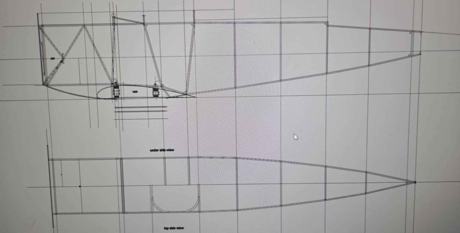

    al enige tijd ben ik bezig met een reconstructie van de tekeningen van de Fokker D6
    dit doe ik in samenwerking met Engels A uit Duitsland
    het doel
    een zo correct mogelijke set tekeningen volledig in cad
    ik heb echter een vraag in de gegevens die ik heb zijn de hoofd buizen boven en onder 18/1 mm
    maar er schijnen aanpassingen te zijn geweest
    voorste deel 22/1 tot vlak voor de cokpit
    maar dat kan ik nergens terug vinden
    en als je dan al dikker gaat zou ik zeggen 20/1 omdat dat mooi strak past zo als bij de D7 gedaan is

    het is vooral een enorme zoektocht
    er is een enorme berg des informatie vooral omdat het in WW1 bij fokker een behoorlijke puinhoop was
    zo was het oorspronkelijke toestel wat de aanduiding D6 kreeg ontworpen voor de nieuwe 11 cilinder rotatiemotor
    maar die motor flopte
    dus werd er een interim toestel gebouwd als D6 met de gewone 9 cilinder
    en terwijl de toestellen van een afstand hetzelfde lijken
    zijn ze totaal verschillend
    en zelfs van de kenner uit Duitsland heb ik al de nodige afwijkende info gekregen
    hield i eerst stug vast aan dat fokker standaard maatvoeringen gebruikte voor de hoofdliggers
    week i daar later weer van af
    ik heb dus ondertussen 3 sets vleugels opgeslagen en 2 rompen
    en dan is er nog het Amerikaanse pakket
    duims maatvoering buizen totaal andere montage van componenten bepaalde standaard maatvoeringen die vergeten zijn
    het maakt de klus wel zeer interessant
    ook bleek bijvoorbeeld de constructie van de romp zoals i bij alle huidige tekeningen toegepast is niet te kloppen
    en daar kwamen we pas achter nadat er uit de krochten van het archief een foto op dook van een uitgebrande D6
    en aangezien het de bedoeling is dat er een man dragend toestel gebouwd kan worden uit het pakket
    moet alles wel kloppen
