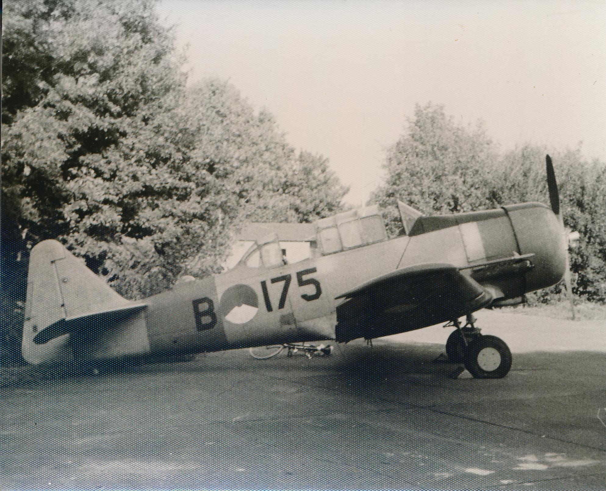

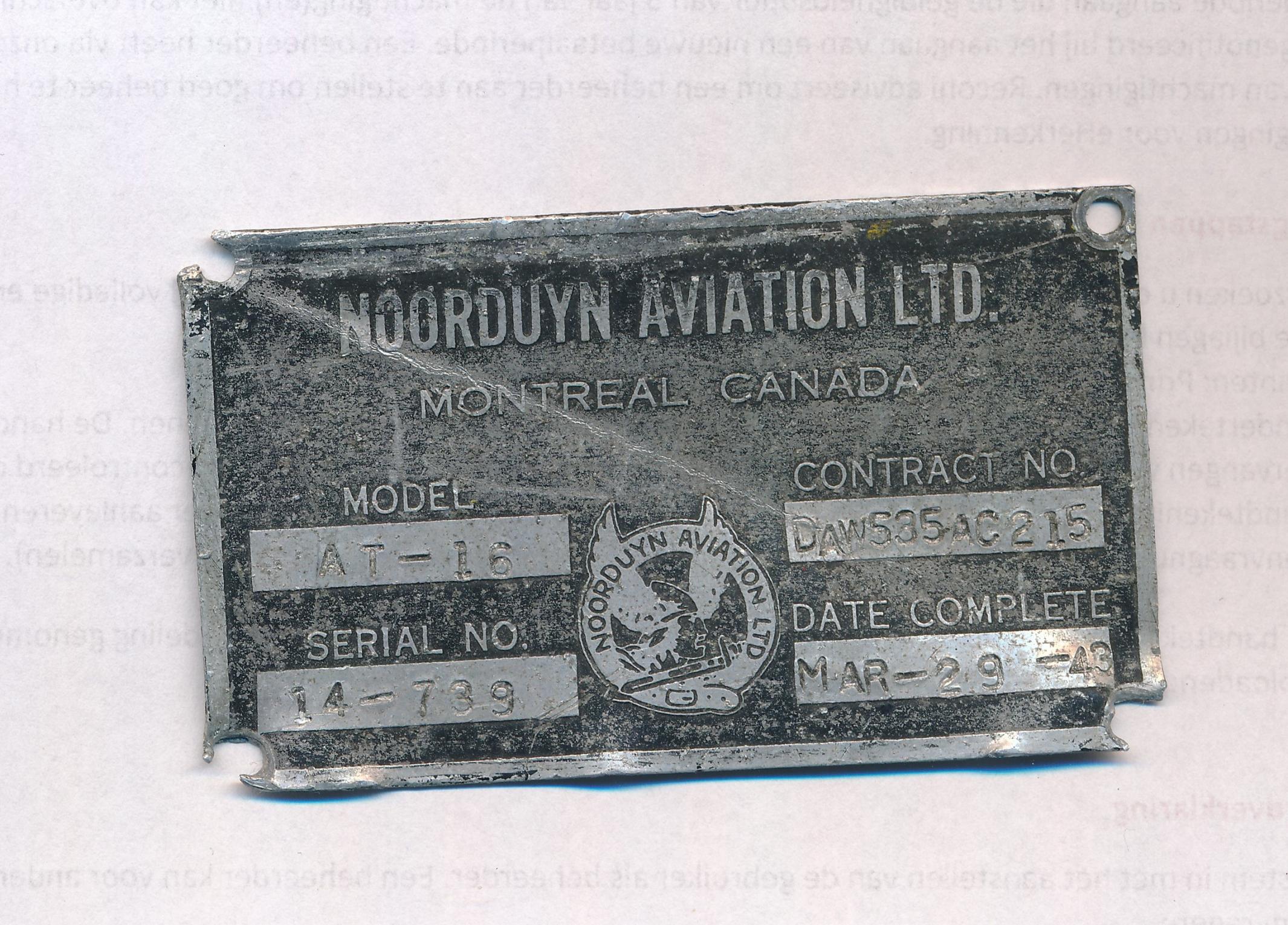

    Als jong ventje zag ik in 1977 de afgedankte Harvard B-175 op Ypenburg staan.
    Ik heb toen het constructieplaatje uit de kist meegenomen.
    In alle documentatie staat dat dit constructienummer 14-739 niet bij de B-175 hoort, maar bij de B-178.
    Heeft iemand hier een verklaring voor ?

    Beste Stef, en andere geinteresseerden,
    Opmerkelijk, heel opmerkelijk.
    Het is geen geheim dat Fokker, die de grote revisie uitvoerde aan de uit Canada afkomstige Harvards voordat ze aan de Luchtmacht (en Zwitserland, Israel en RLS) werden afgeleverd, niet heel nauwkeurig was bij de administratie. Met de 50 + 40 + 17 + 8 Harvards "over de vloer", in wisselende status, was het belangrijker om de afgesproken aflever verplichtingen na te komen dan een waterdichte documentatie te kunnen overleggen. De B-175 was daarom, op papier, aanvankelijk gekoppeld aan het RAF/RCAF serial FH105 (waar 42-12492, c/n 14-739 bij hoort). De constructie nummer plaatjes vermelden, zoals ook uit de Ypenburg oogst blijkt, het constructienummer, niet het serial. De B-175 zou dan, vanaf de eerste vlucht na de revisie op 23 augustus 1949, ook FH105 onder de finflash gehad moeten hebben. In oktober 1960 werden alle vliegtuigen van de Klu formeel ingeschreven in het Militaire Luchtvaartuigen Register (de B-175 was nr 735). Er werd/wordt vanuit gegaan dat toen ieder vliegtuig gecontroleerd werd om de juiste identiteit op het document te hebben. De B-175 werd toen gekoppeld aan het Amerikaanse serial 42-12518 wat eigenlijk bij de RAF/RCAF FH131, met c/n 14-765 hoort. En dat laatste is altijd aangenomen als de juiste identiteit. En dat blijkt dus niet het geval nu het in 1977 uit de B-175 verwijderde constructie nummer plaatje het daglicht (weer) ziet.
