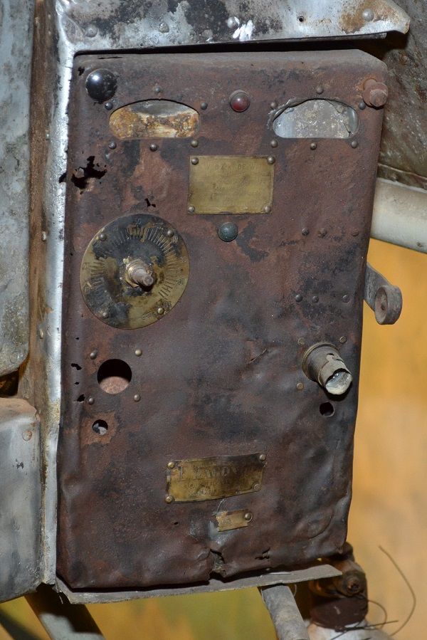

In de D-XXI dat een releais kast van het Franse bedrijf Ragonot. Met deze relais kast kon het stroomverbuik worden gecontroleerd en de laadstroom worden afgeregeld.
OP deze relais kast zaten twee messing plaatjes. Het onderste plaatje was het type plaatje van de fabrikant (E.RAGONOT) en het bovenste plaatje is vermoedelijk van de Nederlandse Importeur (W ?? R?. N... W???).
Weet iemand wat er precies op deze type plaatjes stond? Of nog beter, heeft er iemand een foto van deze plaatjes?
Op de Ragonot kast van de 229 in Aalsmeer zitten deze plaatjes nog. Ik ga zo een poging wagen om ze te ontcijferen. Maar ik heb al diverse pogingen gedaan vanaf de foto's die ik bij eerdere gelegenheden heb gemaakt, maar tot nu toe kom ik niet erg ver.

Het bleek gemakkelijker dan ik dacht. M'n statief, een goede telelens en een flitser met de juiste mogelijkheden en het was een fluitje van een cent.....
De Ragonot (let ook op de hendel aan de rechterkant om de dynamo in te schakelen).
http://i6.photobucket.com/albums/y21...6.jpg~original
Het plaatje van de Nederlandse importeur (Het beroemde ingenieursbureau W. C & K de Wit uit Amsterdam.)
http://i6.photobucket.com/albums/y21...f.jpg~original
En tenslotte het mooie Art-deco plaatje van Edmond Ragonot.
Ook bleek er nog een half plaatje onder te zittten wat eindigde op 02. Omdat de 229 constructienummer 5502 had, vermoed ik dat het hier om het constructie nummer van de D-XXI ging.

Mooie foto's! Wat ik me afvraag, waar zijn de gaten onder de zekeringhouders voor?
