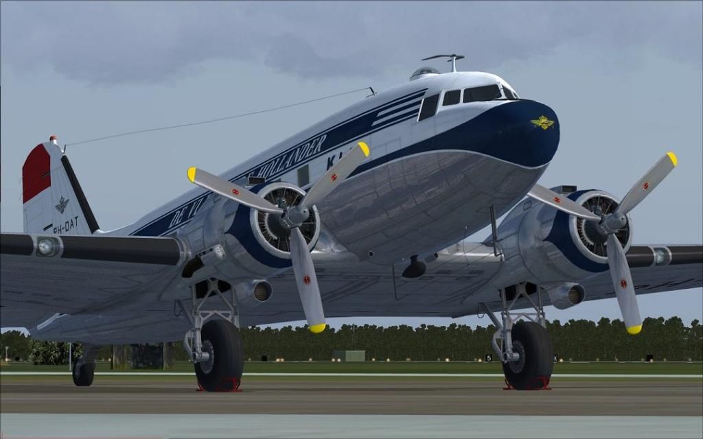

Overigens heb ik recent een aantal "glanzende Dakota's" gedaan. Misschien dat deze textures je kunnen helpen.
http://i6.photobucket.com/albums/y21...3.jpg~original
Huub
