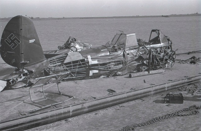

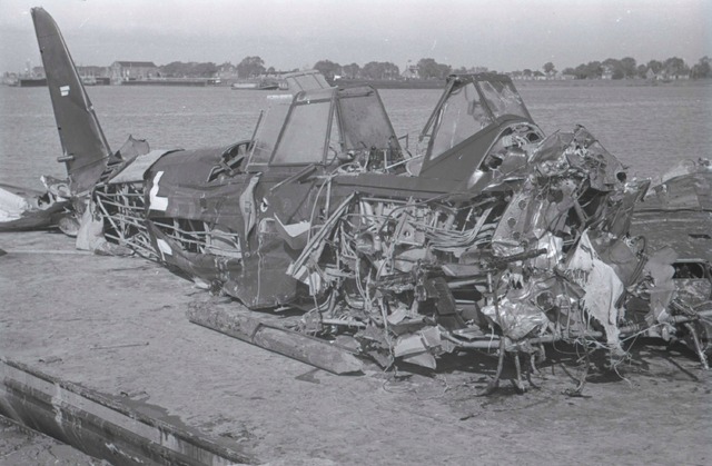

    Mooie foto van een Ar 196 op Schellingwoude in 1940. Leuk dat de identiteit van deze kist prrecies bekend is. Foto van 'Vliiegvelden in de Tweede Wereldoorlog' op de site van Defensie. Blijkbaar heeft het NIMH nog allerlei foto's die niet in hun databse staan.
    Ik zou ook graag een boek over Schellingwoude willen maken, maar ik heb meer gegevens over de Duitse acdtiviteiten nodig.
    Naam: 9f35ebe463836e26bb4fd8966fcc8cf97428db187f42189ca1a74b05d2288e93.jpg
Bekeken: 2670
Grootte: 79,3 KB
    Naam: 044fa1536eaf63360aeb44d8b00f68f36fef945109cbec83e6009deb2e4aa668.jpg
Bekeken: 2659
Grootte: 51,2 KB
    Naam: 704d9ee6522bd32f1e50d4fc5a4241723d9e4dd2aa83708f410bbb714fd283fb.jpg
Bekeken: 2492
Grootte: 85,6 KB
    Er bestaat een hele grote serie foto's van Schellingwoude, hier een paar van de Arado.
