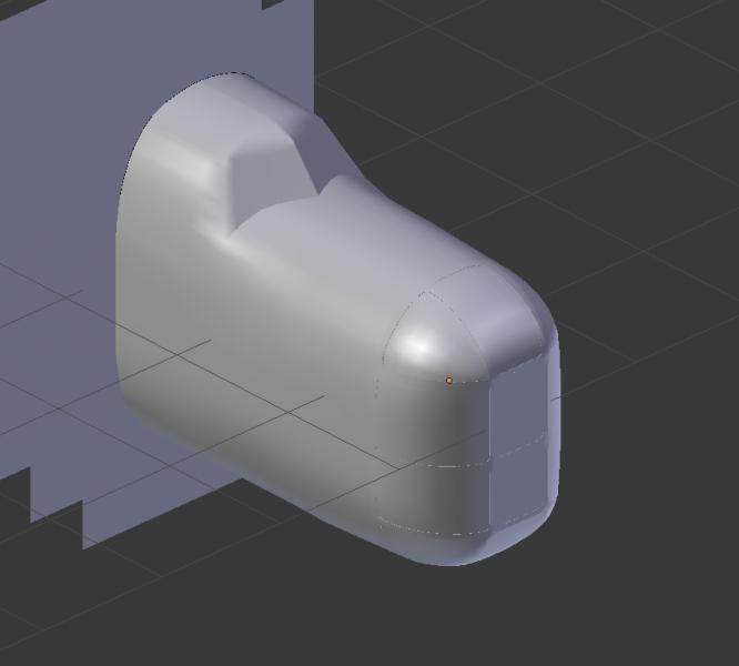

    Hallo allemaal,

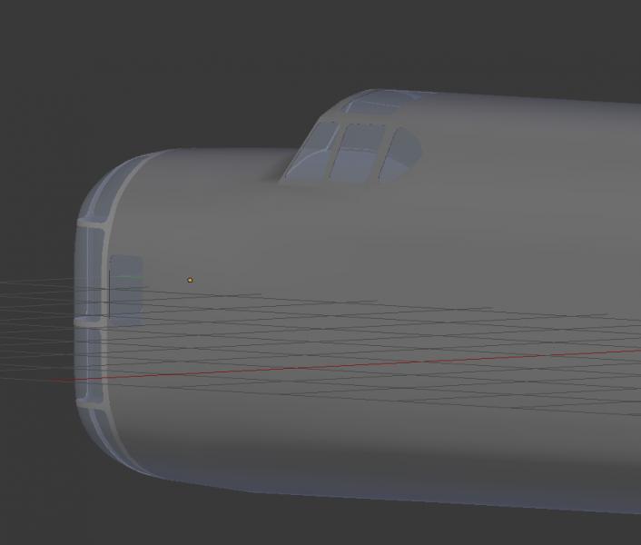

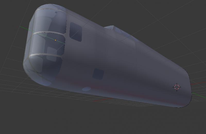

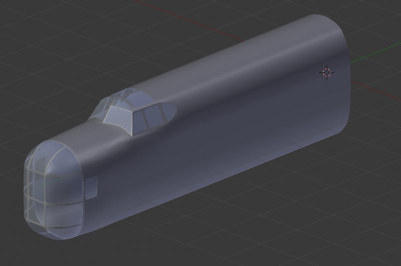

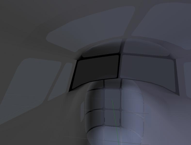

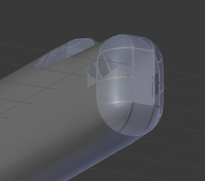

    Daar is'ie dan, het officiele draadje voor de Fokker T.5 bommenwerper voor FSX. Het volgende plaatje is wat verschillend van wat ik eerder liet zien, feitelijk heb ik vandaag de hele neus opnieuw gemaakt. Dat is opzich niet vreemd, sommige vormen mislukken gewoon. Ik denk nu dat ik een goede basis te pakken heb om verder te gaan.
    Dus: hieronder de eerste neus, die in metaalbouw was uitgevoerd in het origineel. De beglazing zit er ook al in. Geloof me, die glazen neus was een heel gedoe. Niet per se moeilijk, maar gewoon knap veel werk. Oja, die verticale vlakken, dat zijn afbeeldingen met de plaatselijke rompdoorsnede.
    Naam: Nose_01.jpg
Bekeken: 2102
Grootte: 16,5 KB
    Hoelang ik hierover ga doen, is nog onbekend. Toen ik met de D.21 startte, kon ik ook niet vermoeden dat het meer dan anderhalf jaar zou duren. Maar die is zowat klaar.
    Vooralsnog moet de buitenkant van de T.5 vóór mei 2015 af zijn, dat is voorlopig alles. Daarna komt de binnenkant, en dat wordt een hele klus. Maar ik heb er zin in!
    Iedereen die tot nu toe al met info is gekomen, bedankt! Super zoiets!
    Daan
    Laatst gewijzigd door Kaasjager; 18 april 2020 om 19:05

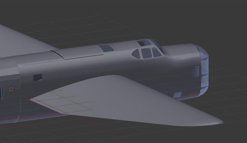

    Hoi Daan,
    De weergave van de zijkant stuurhut ( gedeelte waar de ramen zitten ) klopt niet helemaal, deze loopt meteen na het begin een beetje naar binnen. Daardoor is de breedte van de voorkant waar de ramen inzitten smaller dan hij nu lijkt. Ik heb nog ergens een schets waarop dat te zien is, ik zal morgen eens zoeken en hier plaatsen. Overigens is de romp bij de aansluiting van de glazen koepel iets smaller dan de romp zelf, als ik me niet vergis is de romp daar 1,30 meter breedt.

    Oké bedankt Mathieu, ik wacht op je tekening.

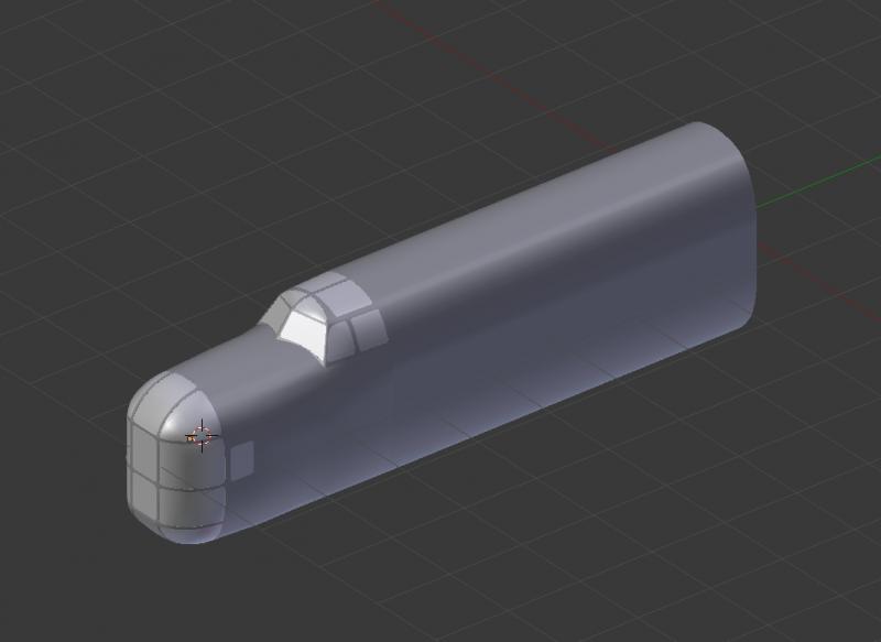

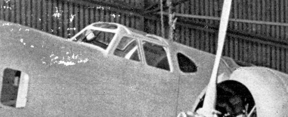

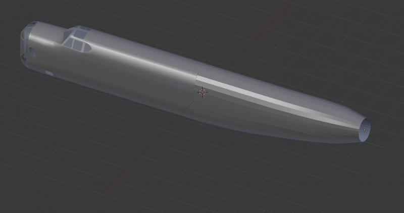

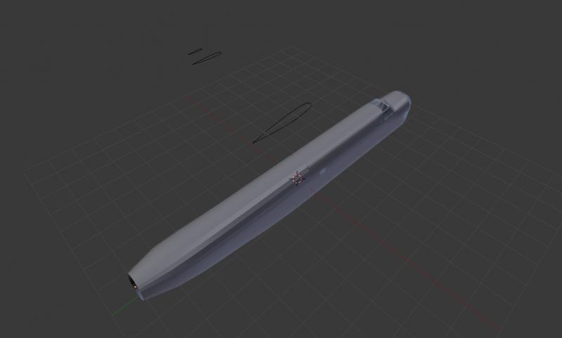

    Overigens heb ik nog even doorgewerkt:
    Naam: Fuse_glass_01.jpg
Bekeken: 1845
Grootte: 19,9 KB

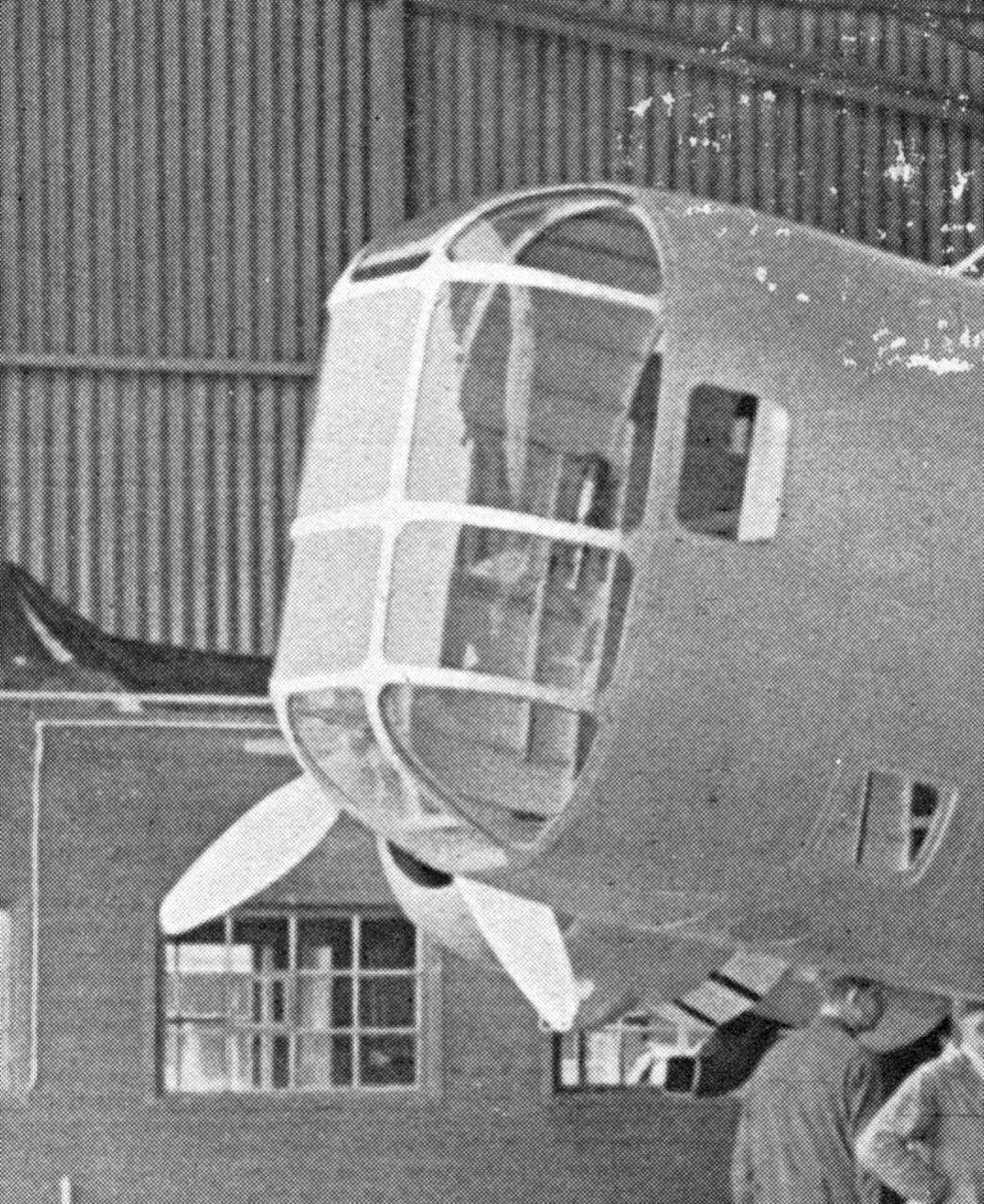

    Edit: er zijn helaas zo goed als geen foto's van een originele T.5 vanuit de hoek zoals hierboven. Bepalen hoe het frame van het stuurhuis liep, bleek dan ook een klein beetje een gokje. Dus ik wacht je schets af Mathieu!
    Laatst gewijzigd door Kaasjager; 18 april 2020 om 19:06

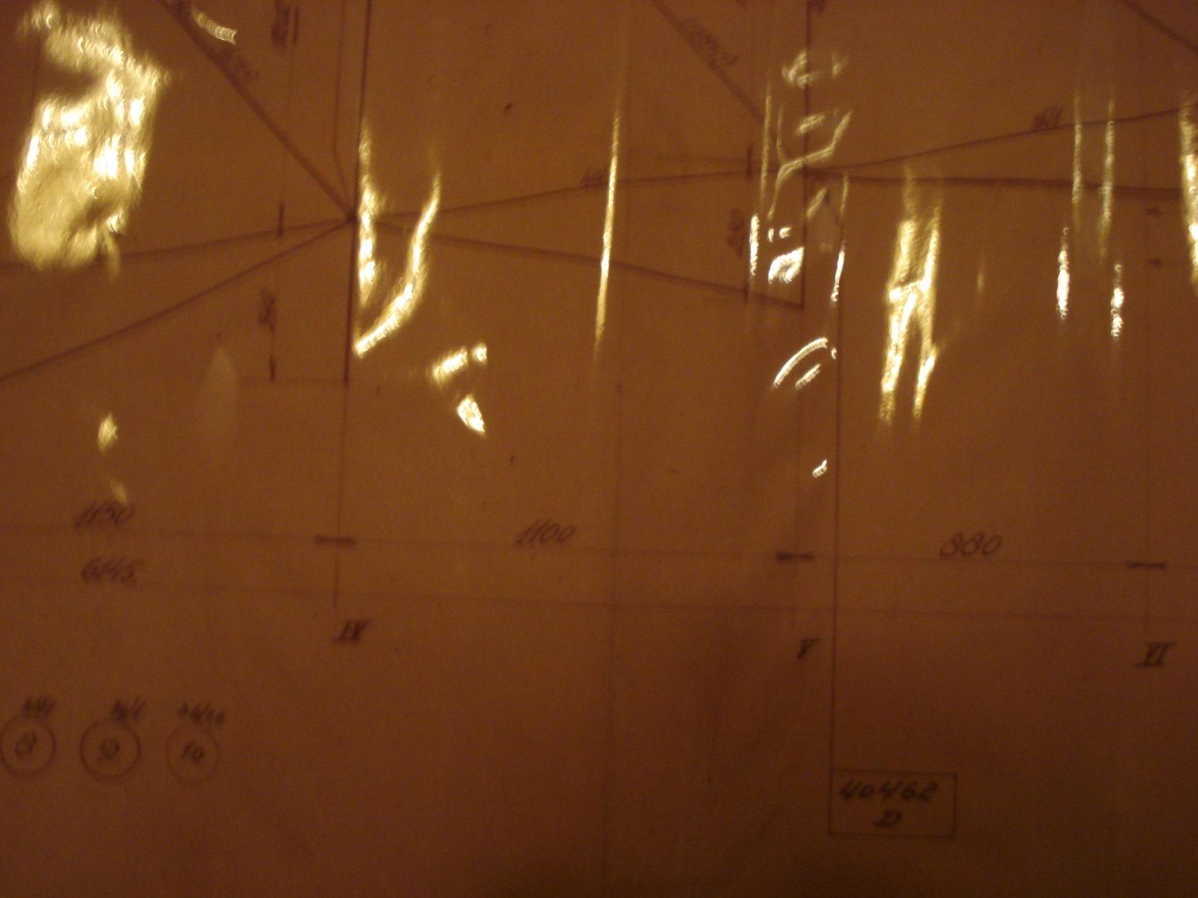

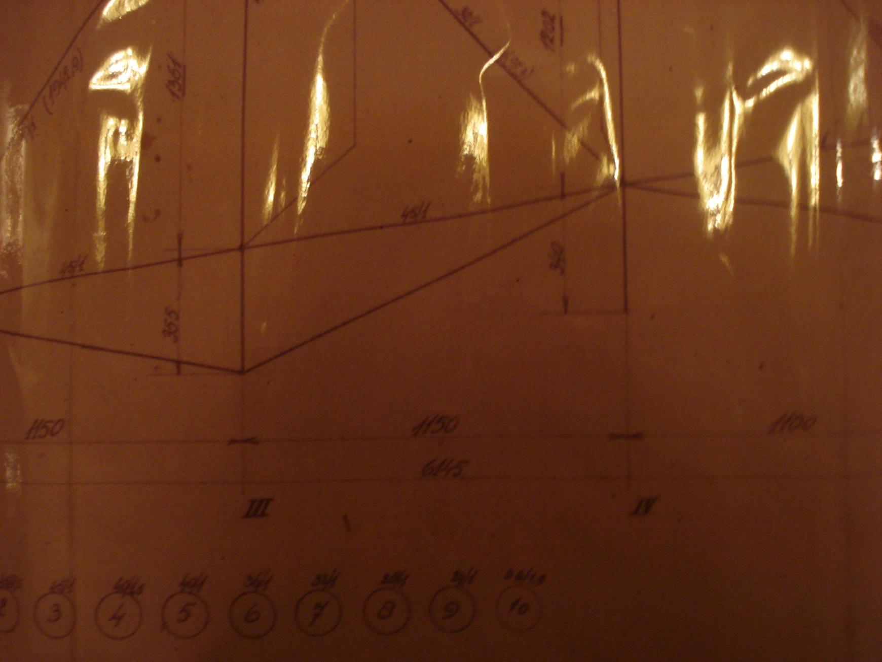

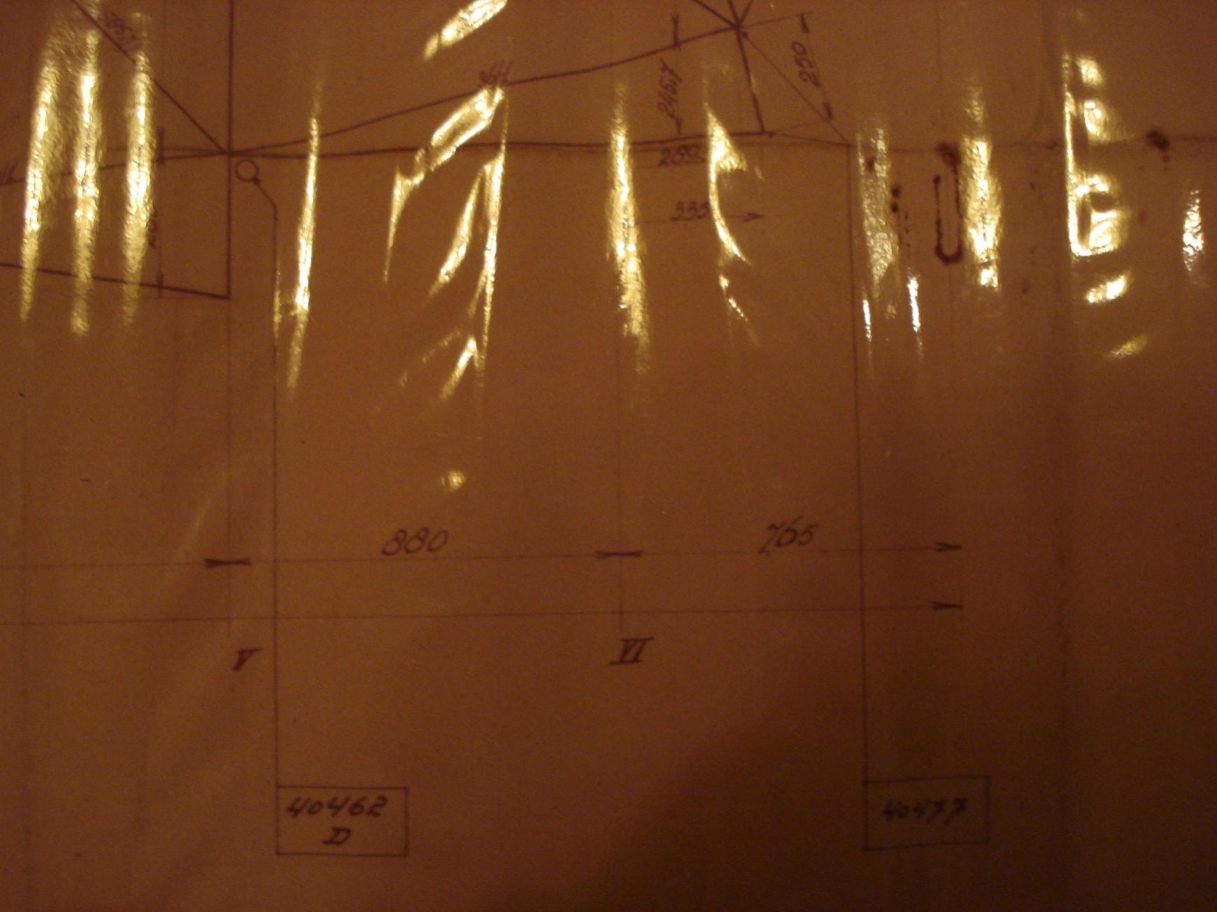

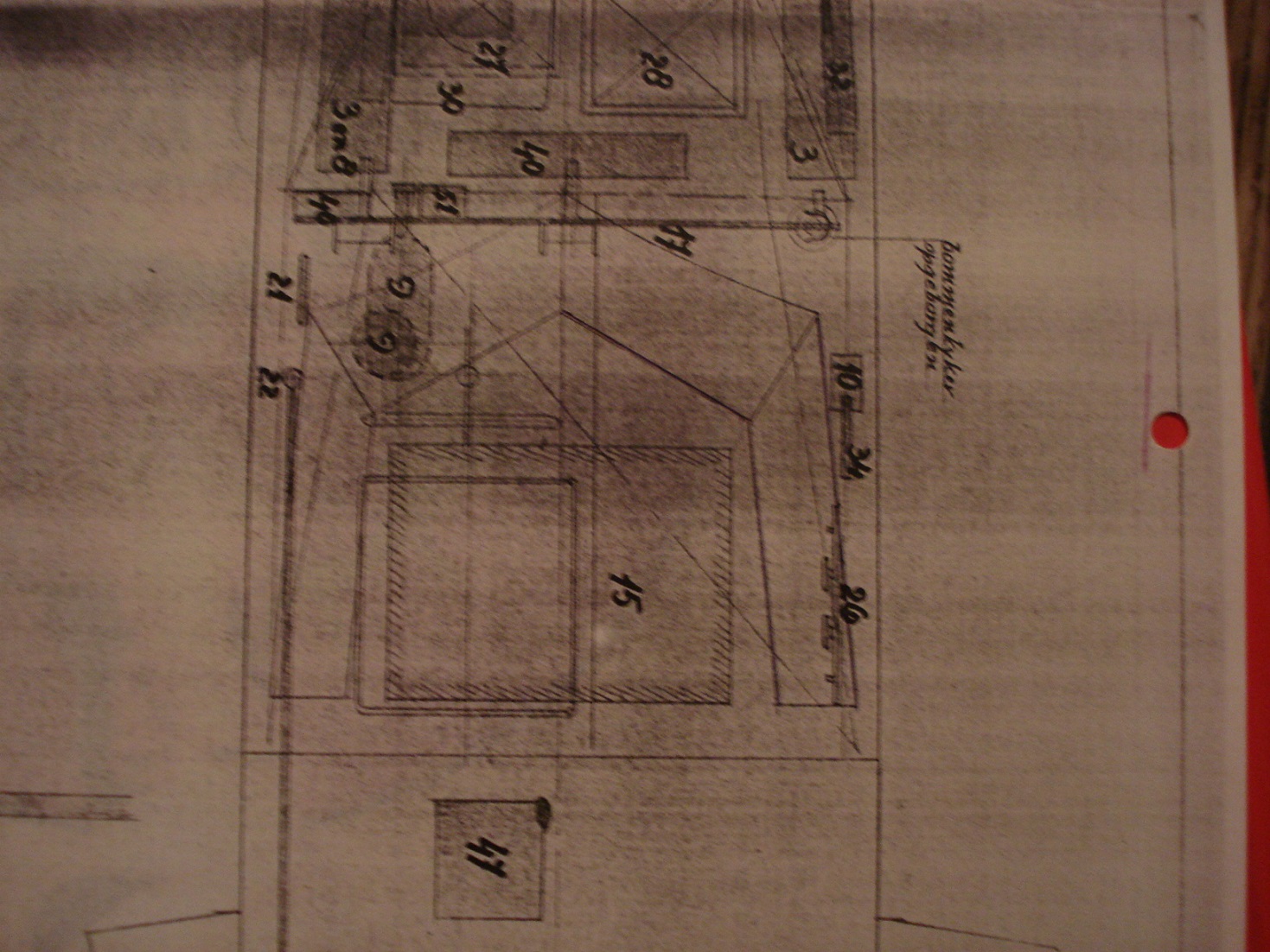

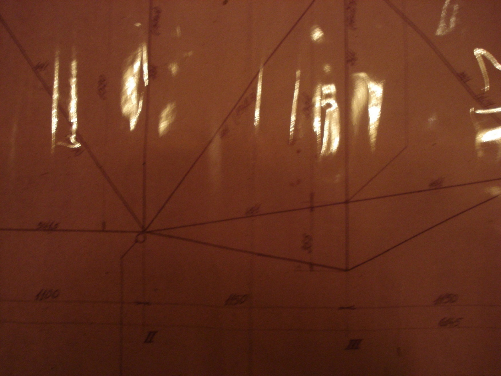

    Hoi Daan,
    Bijgaande de schets waarop je kunt zien hoe het stuurhuis er van boven uit gezien uitzag.
    18 februari 2013
    Asperen
    1.577
    Bedankt Mathieu, weer een tekening waar ik zeker wat aan heb! Aan de andere kant betekent het ook weer extra werk voor mij, want er moet weer eea veranderd worden. Maar zo klopt het natuurlijk beter.

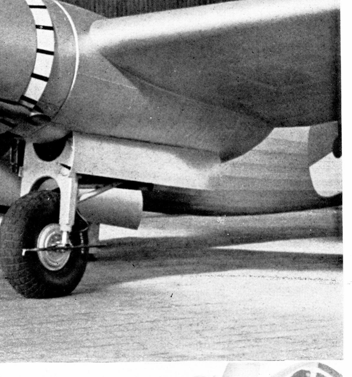

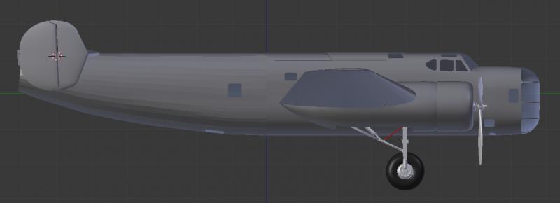

    Heeft iemand overigens een idee van hoeveel (tja hoe noem je die) 'ribben' er in het staartdeel werden gebruikt, waar het linnen over werd gespannen? Is 3D-modeltechnisch wel van belang namelijk.
    Bedoel je het de gehele achterromp? De horizontale of verticale?
    18 februari 2013
    Asperen
    1.577
    Ja, de gehele achterromp. Dus vanaf waar de deur zit, tot aan de staartkoepel (of waar het stabilo begint).
    29 februari 2008
    P.B.Pouw
    953
    Het was even zoeken ( in mijn archief ) maar gevonden :
    Laatst gewijzigd door Mathieu; 22 oktober 2016 om 09:55
    Standaard Fokker T.5 FSX
    Kaas, je 'ribben' zijn langsliggers.
    Tel maar, voor zo ver mogelijk.
    2 februari 2008
    Bussum
    20
    Ik wil niet zeggen dat ik hier nachten wakker van heb gelegen maar deze vraag heeft me ook beziggehouden toen ik ooit een poging waagde deze Fokker te "modelleren" Uiteindelijk ben ik uitgegaan van 34 "ribben". Hiervoor heb ik al het fotomateriaal wat ik tot mijn beschikking had uitvoerig bestudeerd en 34 kwam als de beste schatting uit de bus... Overigens zijn er bij sommige T-5's bij de deur een aantal extra ribben te zien. Deze zijn niet op elke foto terug te vinden. Als je zoekt op Spaarnestad Photo naar SFA001006307 vind je een voorbeeld van wat ik bedoel en kun je tevens een poging wagen om de ribben te tellen
    Laatst gewijzigd door Insane; 15 november 2014 om 15:07
